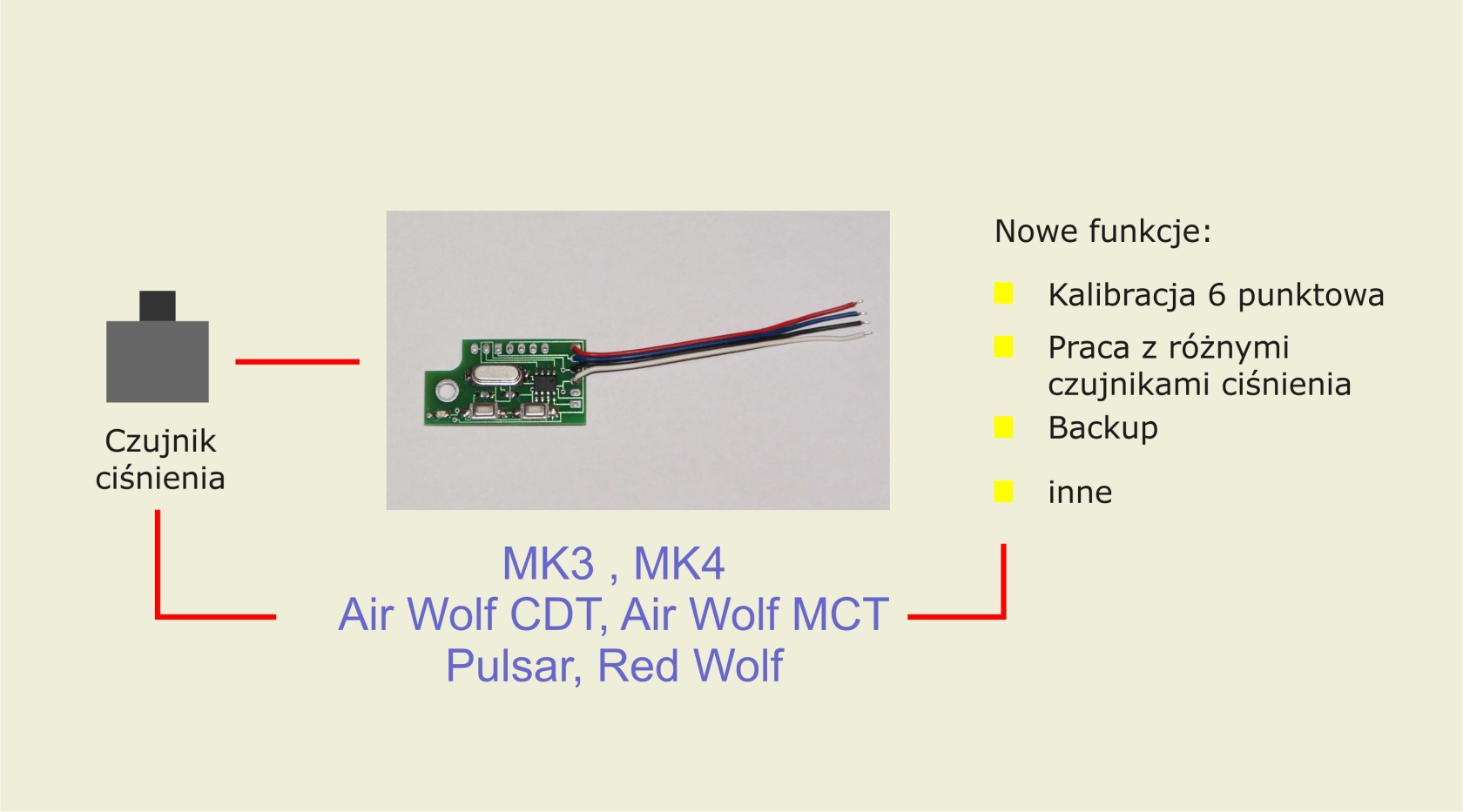

Może komuś się przyda. Odnowiłem temat elektronicznego regulatora.
Nowe funkcja do pracy z czujnikiem ciśnienia ( mogą być różne z wyjściem napięciowym do 5V ) umożliwia naprawę uszkodzonych elektronik lub ze złą charakterystyką "E". Można też wykonać konwersję i zastosować czujnik w systemach MK3 i Air Wolf CDT.
Schemat regulatora:
W oryginalnych płytach wykorzystuje się wewn. rezonator RC w procesorze.
Stabilność oscylatora RC ( nota aplikacyjna ). Na wykresie tolerancja +/- 2% w zakresie 0-60 oC.
http://ww1.microchip.com/downloads/en/A ... 02291A.pdf
Zastosowanie kwarcu wyeliminuje zależność oscylatora od temperatury ( praktycznie w/w nie przetestowane ).
Linearyzacja charakterystyki prędkości jest realizowana przy użyciu sześciu punktów ciśnienia o rozkładzie dowolnym na krzywej.
Jeżeli system będzie pracował w zakresie od 125 do 250 Barów, to równomierny rozkład punktów można przykładowo obliczyć (250-120)/5. Przykładowe punkty do kalibracji, co 25 Barów ( 125, 150, 175, 200, 225, 250 ). W praktyce te punkty nie są krytyczne są dowolne, dlatego nie ma znaczenia czy punk kalibracyjny zostanie oznaczony 190 lub 207 Barów zamiast 200 Barów.
Powstaje też inna wersja płytki z obsługą wyświetlacza.
Na razie podłączyłem do Pulsara i jest fajnie :-> Mam jeszcze od lat rozkręconego MK4, który potrzebuje lekarstwa i zaraz się będę za niego zabierał.

W opracowaniu nowe funkcje: do regulacji nachylenia. Może bardziej do doświadczeń niż w praktyce.
Jeżeli charakterystyka V zostanie zrobiona, to bardzo wygodna jest funkcja do jej przesuwania. Szybko i dokładnie można zmodyfikować V bez wchodzenia w punkty kalibracyjne, jednak gdy przesuwanie jest w szerszym zakresie, charakterystyka zacznie się przechylać. Żeby to skorygować pracuję nad nowymi funkcjami nachylenia.
