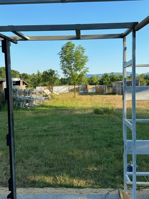

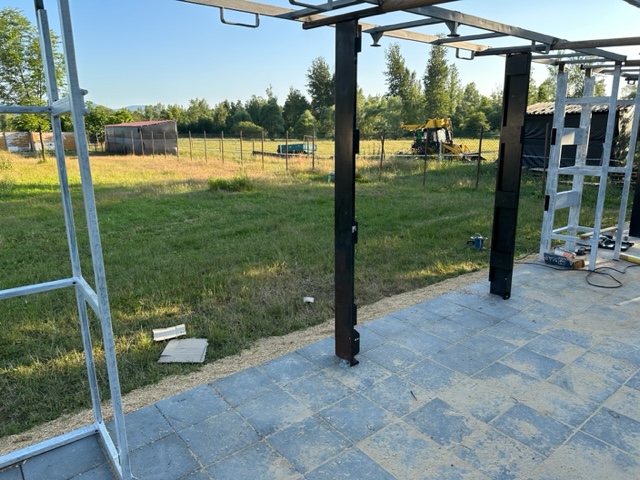

Dziś stawiamy stalowe konstrukcje pod wiatę - zadaszenie od opadów i słońa. Kupa roboty, ale zaczyna to wyglądać.

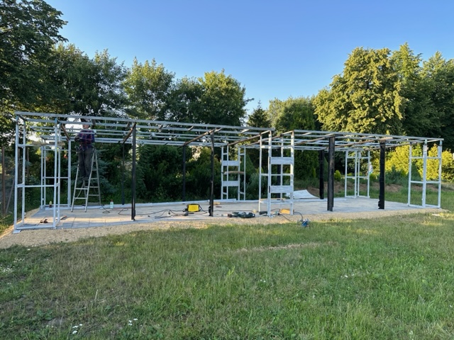

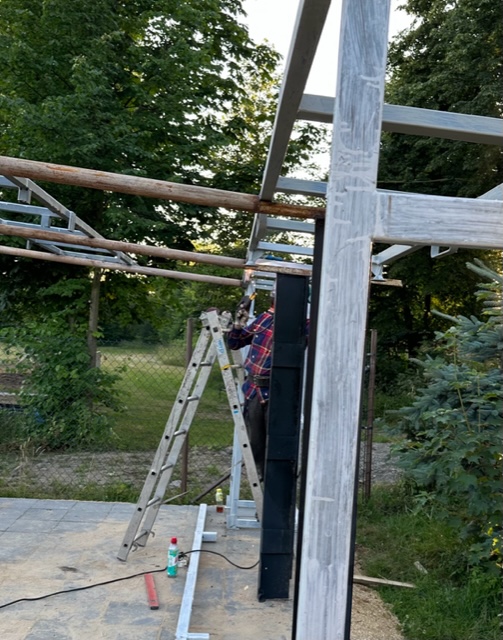

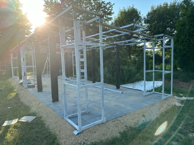

Prace powoli ida w przód. Wczoraj zaczęlismy robić podpory pod dach. Kupa roboty jeszcze, ale wszystko powinno ruszyć w sierpniu. Koncepcja troszkę się zmieniła, czyli 6 stanowisk pod dachem ze stolików na 25m/50m (tarcza będzie przenoszona, więc odległość do wyboru) oraz 6 stanowisk na sztucznej trawie z matami i palikami do figurek od 7 do 42m.

Jak ta konstrukcja jest zakotwiczona?

artur pisze:Jak ta konstrukcja jest zakotwiczona?
Wygląda jak by miała odfrunąć przy lepszym podmuchu, a płytki się rozpłyną po deszczu :-/.
Kacper, macie jakiegoś rasowego budowlańca czy lecicie na żywioł?

Ja się na tym nie znam, ja tam tylko pomagam, ale z tego co widziałem, to zakotwiczone było prętami stalowymi wbijanymi w ziemię na ponad metr. Do tego dospawane blachy i wszystko przewiercone przez płytki. Do tego pospawane pionowe kosze. Potem te takie pionowe czarne blachy wspornikowe zakotwione mniejszymi prętami. W sumie chyba 14 kotw.

Kacper_Potocki pisze:ale z tego co widziałem, to zakotwiczone było prętami stalowymi wbijanymi w ziemię na ponad metr.
Pofrunie jak nic :-/. Wiertnica i pręt zalany w betonie na co najmniej metr, ok, nie do ruszenia. Ale nawet żebrówki fi50 tylko wbite w ziemię, nie utrzymają takiego "żagla", poleci to w pizdu :-/. Chyba jednak nie macie tam budowlańca :roll:
