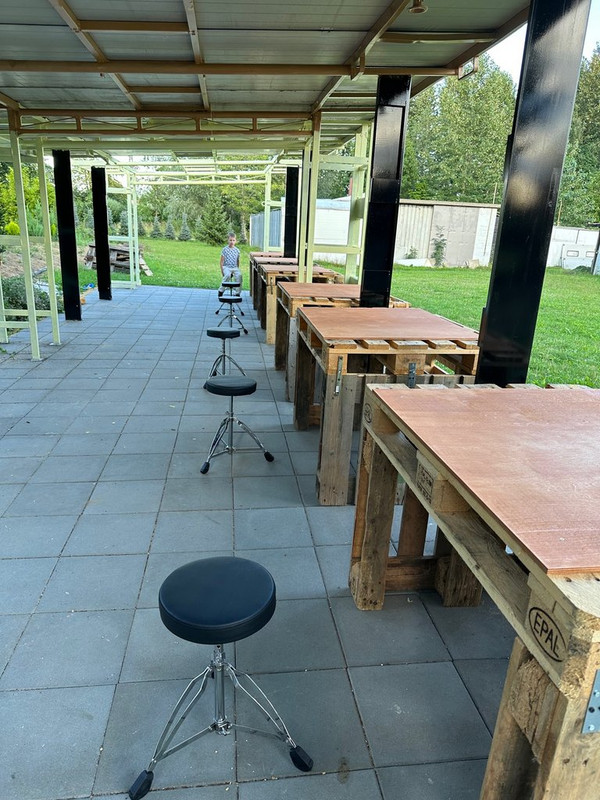

Właśnie wróciłem, kolejne dwa stoły zmontowane. Udało się też odszukać resztę potrzebnych płyt na dach. Mamy komplet materiału, więc można montować i zakończyć ten podpunkt prac.

stół 120 cm szerokości..dla mnie marnotrawstwo miejsca , bo z czterech takich stołów spokonie dało by się zrobić sześć stanowisk zapewniających minimum komfortu.

Myśleliśmy nad tym dość obficie. Część głosów była za wąskimi stanowiskami, część za szerokimi. Po dyskusjach wygrały szerokie, taki robimy :) Blaty zamówi kolega na wymiar i będą gotowe za około 2 tygodnie.

Ale paleta wzdłuż ma 120 cm, w poprzek 80 cm i te 80 cm jest aż nadto wystarczające, by komfortowo strzelać ... bardzo komfortowo .
Z trzech stanowisk taka zmiana tworzy czwarte, stad moja sugestia, oczywiście decyzja należy do Was

Mam stół 90x55 cm jest dość miejsca na karabinek,kilka paczek śrutu i można jeszcze śmiało flaszkę zrobić.

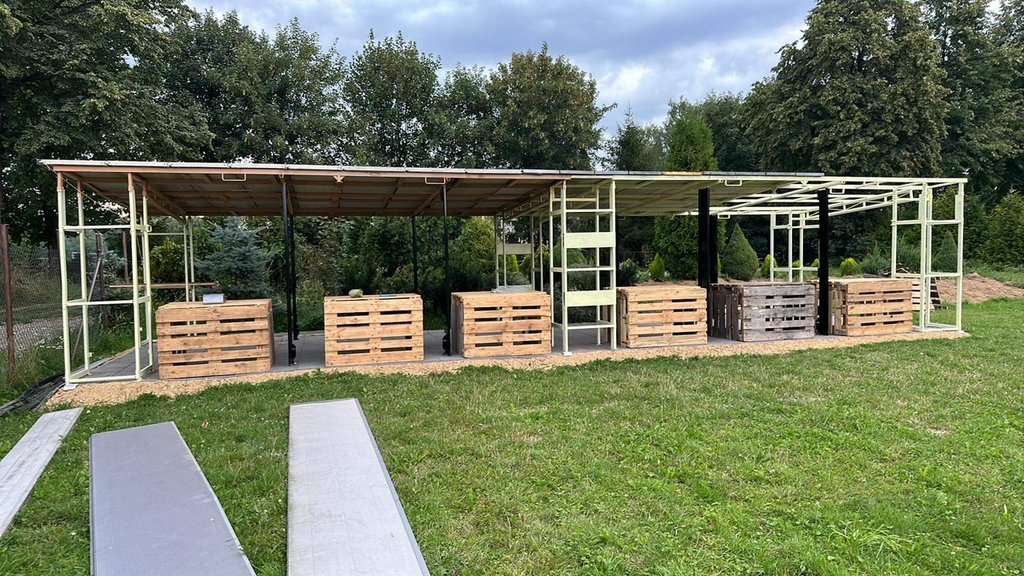

1. Udało się skompletować resztę płyt na dach, są odłożone, czekają tylko na pomoc chłopaków z Beskid Target. Sam nie dam rady sobie z tym, za ciężkie.
2. Wszystkie 6 stołów jest już na miejscu skręconych, zamówione są blaty na wymiar i stołeczki perkusyjne - czekamy.
3. Kolejne prace to będzie koparko-spychacz, aby nawieźć i wyrównać ziemię pod sztuczną trawę. 12m x 3m (6 stanowisk z palikami przed wiatą).

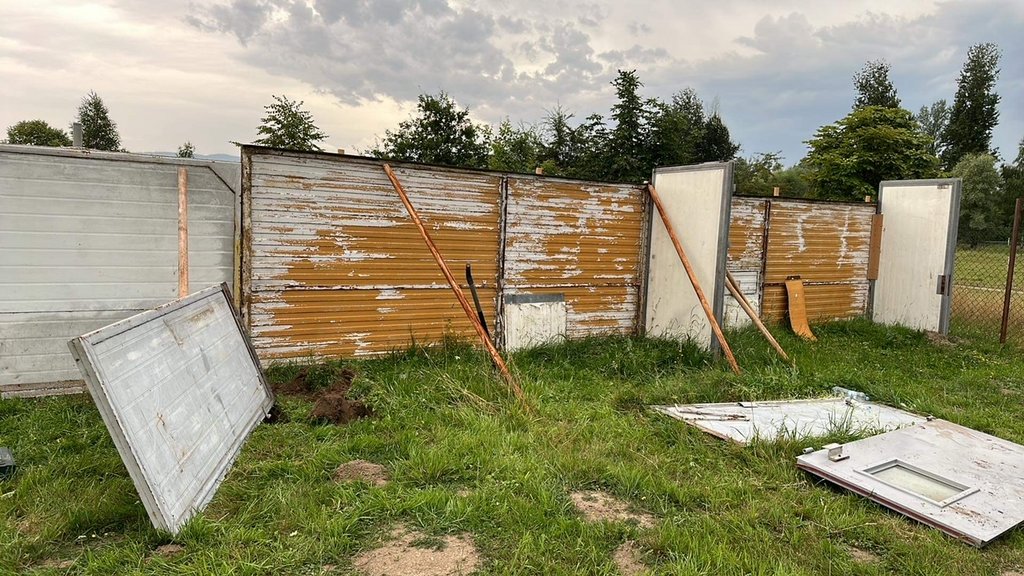

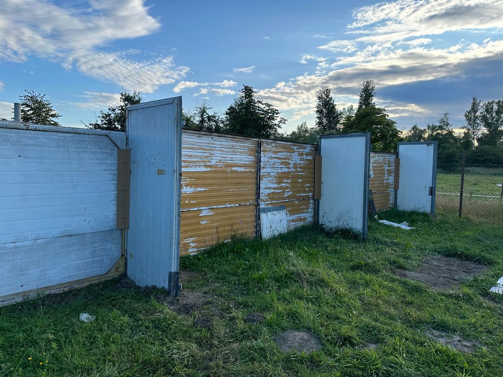

4. Zabraliśmy się dziś za wkopywanie przegród poprzecznych między ściankami z przodu, gdzie będą tarcze. Potem będzie trzeba to na sztywno skręcić ze sobą i ze słupkami.
5. Aby na końcu podnieść przednie ścianki o około metr.
No i przyszła burza, więc więcej się zrobić nie dało. Schowaliśmy się pod dachem, aby przypomnieć sobie jak się strzela na 10m z pistoleciku. Fajnie było sobie postrzelać, miła przerwa w pracach :) Nie strzelałem z pistoletu chyba z 2 miesiące nie licząc zabawy na zewnątrz.

Na końcu toru udało się wkopać do ziemie i przykręcić do siebie i do słupków przepierzenia. Tył ma 3m długości między przepierzeniami i to musi wystarczyć na 3 osoby. Każda osoba będzie miała metr długości na którym może ustawiać sobie dowolne cele.
Udało się zamówić i poskręcać stołki perkusyjne oraz Artur z Beskid Target załatwił blaty, zaimpregnował je i przykręcił. To na tyle, kolejne prace już od jutra.

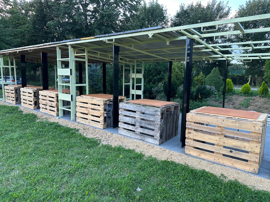

Trochę aktualizacji z frontu. Kręgosłup lepiej, to można było się za robotę chwycić. Właśnie wróciłem, zdjęcia z dzisiaj.
Blaty są pomalowane dwiema warstwami i schną. Pomaluję w weekend trzecią i będą gotowe. Wcześniej były nasączone impregnatem.

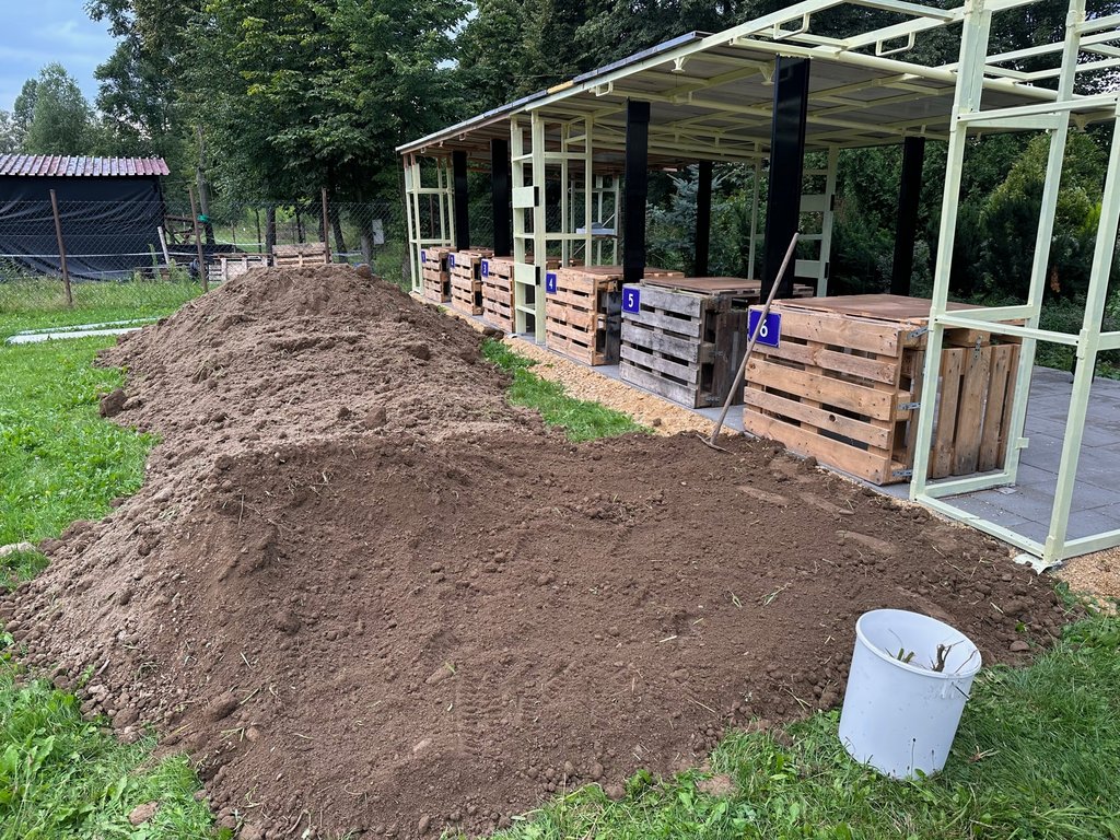

Nawieźli ziemi, którą trzeba rozplantować i powybierać korzonki perzu. Na tej ziemi miał być pierwotnie położony sztuczny trawnik, ale zdecydowaliśmy, że zasiejemy żywą trawę. Rozplantowane będzie 12m x 2,5m i na tym zrobimy sześć stanowisk z palikami. Musi się zmieścić na tej powierzchni sześć mat - każde stanowisko 2m szerokie i 2,5m długie.

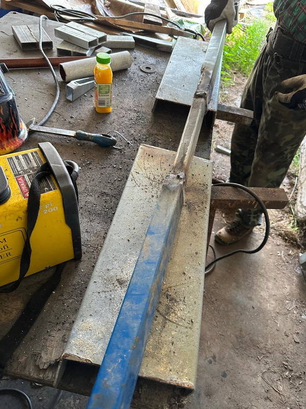

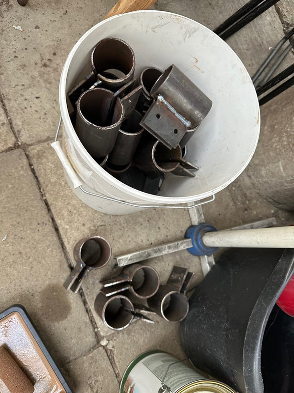

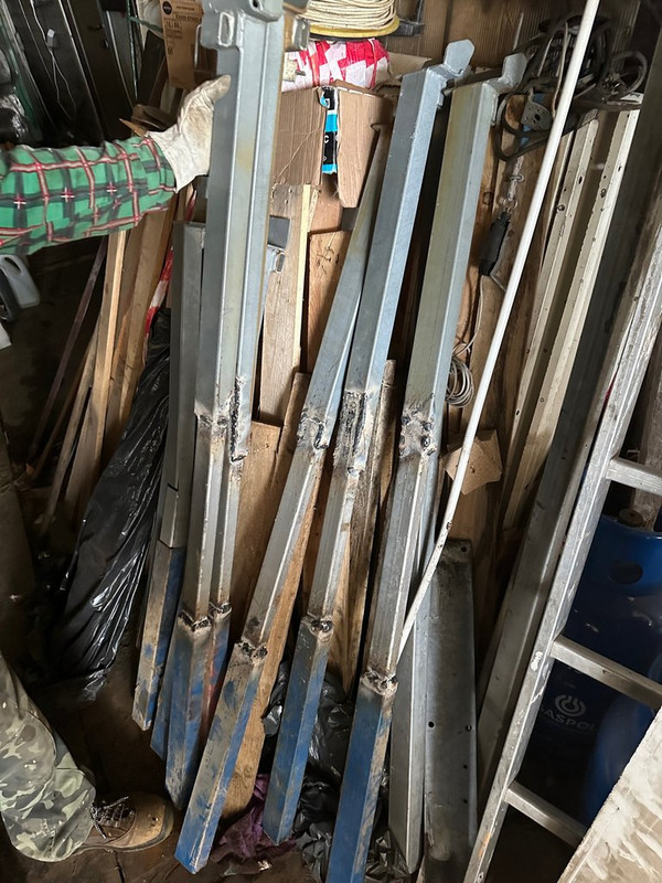

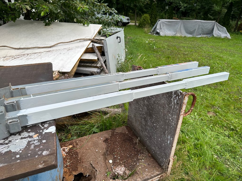

Będziemy podnosić ściankę, która ma wyłapywać śruty. Pospawaliśmy obejmy, wsporniki, pomalowałem je lowicynem, jutro zaczniemy spawać do ścianek i przykręcać do słupków. Tylna ścianka ma 2m wysokości, podniesiemy o dodatkowe 70cm. Ta górna część będzie pod kątem.
